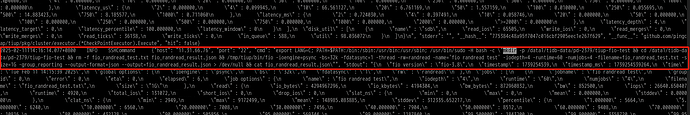

感觉是在执行fio压测时,创建了相关的路径,但是没有删除。
下面是具体的执行日志:
check.log (1.4 MB)
看了下代码,tiup 只把 tiup-fio-test 这个目录删除了 :rofl: 代码位置如下
应该石锤是 tiup 的 bug 了,可以去 GitHub - pingcap/tiup: A component manager for TiDB 提个 issue,官方修复很快的。
