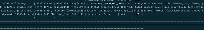

感觉roksdb这个mvcc版本这块还是有点未知bug,我这个表4000多万行,全部key竟然有6亿多个,通过下图可以看到行数,并且有正常gc,compact filter可以解决这个问题,但是按理说我7.5.1版本,应该已经解决了compact filter的bug了
通过tikv-ctl可以查看,对应的region有gc之前的时间,所以比较诡异
