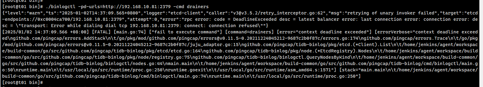

部署tidb binlog时,将pump 组件部署在tikv 上,将drainer 组件部署在mysql 服务器上,后面用binlogctl工具管里时,发现binlogctl 只能管理 dump组件,不能管理drainer组件,我看日志,猜测是因为drainer组件放在mysql 服务器上的原因,但无法确定,谁能帮忙分析一下呀

报错不是写着网络不同,连接被拒绝吗
你这个看着是网不通啊,telnet 2379看一下
看这个报错,就是肠道不通,要么是无法访问那个IP,要么是IP地址写错。
确实是访问存在问题,后面cdc 的时候,也出现了连接被拒绝
