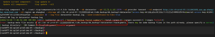

我确定是没有的,连第一级目录都没有,这个脚本之前在阿里云是可以备份的,但是限制切换了腾讯云就不行了,好奇怪
然后再次执行备份的时候,报错路径已存在,但是在对应的路径上面就是找不到。。。
成功肯定数据上去了,可能路径有问题你再查查存储那边看看放哪里了
再检查下
我也感觉数据传上去了,但是腾讯云cos就是没有这个路径
根目录下找找看,endpoint cos前面那一串是不需要的。
有可能是把前面那一串当成路径用了。这样的话有可能在你的根目录上。
检查下腾讯云cos 是否占用容量。查找路径不对或者文件隐藏了?
