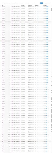

2分钟内2个计算节点 select慢查询如下,无明显很耗时、内存占用高情况
10分钟内2个计算节点所有慢查询如下,无明显很耗时、内存占用高情况,且慢查询类型都为select,无内部sql任务
相关select sql

并没有高QPS情况,高并发QPS下内存上涨是能说通;截图补充了10分钟内慢查询没有大耗时,大内存情况
截图补充了10分钟内慢查询没有大耗时,大内存情况,内部sql情况
