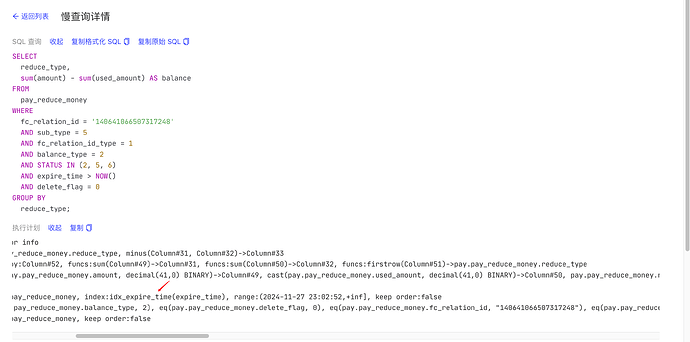

已经进行了绑定
但是还是发生了跑偏索引

你绑定的 sql 没看到hint是怎么写的。你验证过吗?绑定完后试试是不是生效了。
我们遇到过绑定后用户的 sql 稍微变了一点,没法命中绑定,看起来是失效了,实际上就不是同一个sql。
建议你仔细检查下。
另外 dashboard 上面,sql 分析那里能看到多个执行计划的话,可以直接通过网页选择绑定哪一个。

图片里没有看到binding应该走的索引,
1、status in的values如果是1个不会走这个binding(参考https://github.com/pingcap/tidb/issues/44298)
2、检查一下客户端的字符集与binding sql的字符集是否一致。
