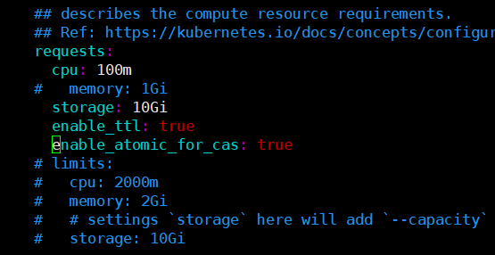

我在这里添加了,保存后并没有报错,但是再次进入编辑模式看就又恢复原样了
这张图是我修改的方式,没有报错
