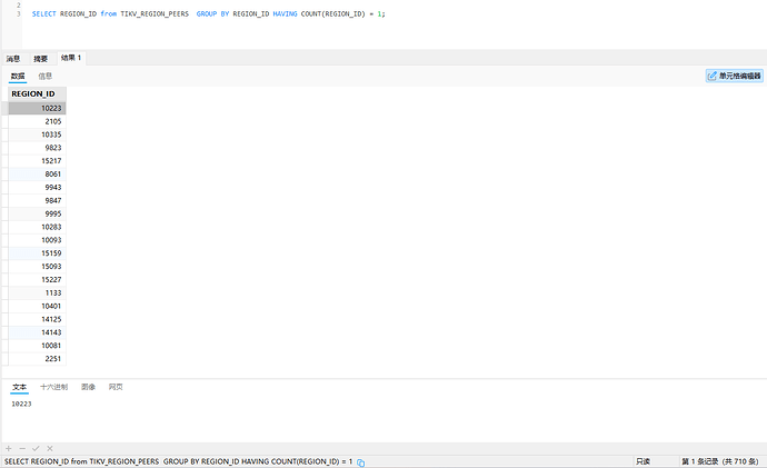

如上图,这是为甚么呢
情况说明:本来就是100上面有一个TIKV ,后面我开了2台新的服务器重新部署了4个TIKV 节点,然后想下线 100上面的 TIKV 节点,看到有提示EpochNotMatch 。
然后查了一下 发现 100上面的store_id =1 的节点副本上面的region都只有一个副本。出现这种情况 我该怎么处理呢?直接等吗
如上图,这是为甚么呢

是的 开始就是一个 其他四个都是扩容的,扩容后 其他节点的region 都是3副本,而最原始的节点region都是单副本
看图这个 tikv 节点已经是 “下线中” 了, 但是看监控 最近 10小时 region 的数量并没有发生变化。可以看看 operator 是否正常生成了。
