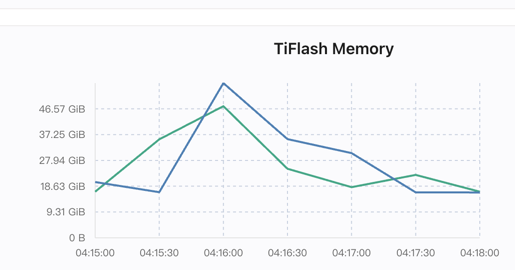

我有个SQL,偶尔会报Tiflash内存溢出,正常消耗内存不到100G,但是偶尔会报错如下:
是什么原因呢,像这种自己执行不报错,晚上定时偶尔报错,在哪能看到当时执行失败的SQL的执行计划呢

为啥监控上看着内存完全没问题呢
内存已经提高到200多G了
