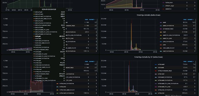

数据库忽然崩溃,暂时没查出原因。
  1. 8点40开始延时增高,QPS降低。经过分析当时并没有慢查询,排除该原因导致的故障。
2、经过排查发现在有大量的seek_tombstone。说明其中有tikv节点挂掉。在处理节点异常的过程中导致整个集群不可用。
3、 监控发现是10.204.168.71:20184这台机器有大量的task在修复。初步判断是因为TiDB内部机制导致的异常。通过检查日志,监控其他指标,并未发现引起TiKV故障的根本原因,已经将现象发送到TiDB开源社区寻求根因确认。
