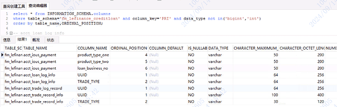

如果可以的话看看方不方便提供下表结构, show create table xxx,要有敏感信息脱敏一下就行
