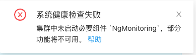

dashboard报错提示集群中未启动必要组件 `NgMonitoring`
【 TiDB 版本】7.1.4
tidb 7.1.4版本登录dashboard的时候报错 提示”集群中未启动必要组件 NgMonitoring
核查tidb就能拓扑配置文件中存在 ng_port: 12020 如下图所示

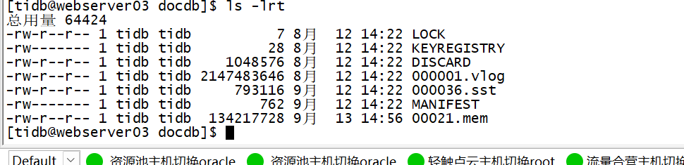

看下你对应的目录下/u01/tidb-data/prometheus-9090/docdb这个目录里面文件权限正常吗?
这三个语句换成自己的那个ID都是没有记录的
docdb 是 700 tidb:tidb
里面文件的权限确实不对呢, 有root的属主和属组,
但是修改属性之后,报错依然存在,重启Prometheus之后问题也存在,
请问你那边正常情况, docdb 及其下 文件的 权限和属性都是什么?

正常都应该是tidb用户啊,你启动不是指定的tidb用户?
