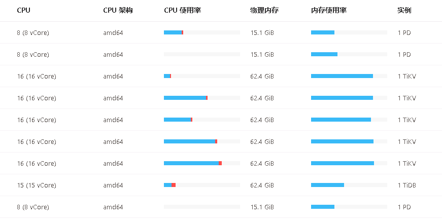

当前集群有两个Tidb集群,其中Tidb1是外部数据入库的集群,Tidb2是负责向外提供查询的集群,通过Br和jdbc的方式将Tidb1的数据向Tidb2进行同步,今天早上4点Tidb1的数据向Tidb2的数据同步完成(通过Br工具),但现在Tidb2的查询速度很慢,即使通过主键进行查询。通过监控看到Tidb2的集群截图如下:
通过一个Id查询需要3分钟,这种情况大概是什么原因引起的呢?有没遇到过类似情况的啊。。

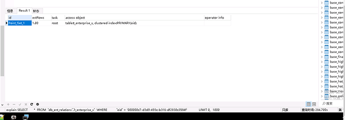

这个是explain的执行计划
使用explain analyze执行看看呢?explain不如explain analyze准确。

explain analyze select * from t1 limit 5; 这样看下
看起来是点查,竟然这么慢?
用analyze看看,贴上来。

tikv的cpu负载如此高,我建议登录tikv服务器执行top查看是不是tikv进程占用的cpu

这个我登上去看过,确实是Tidb的进程占用了CPU,并且现在是所有的查询都很慢。

这是explain analyzed的输出

看这个输出,time 85.2ms ,虽说对于点查也不算快,但是没有慢到3分钟的情况,难道客户端返回用了很久?你从客户端ping一下tidb server的地址看看延迟。
ping都是正常的
