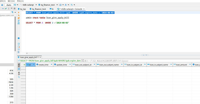

有张表不加筛选条件可以查出这条数据,但是加了筛选条件就查不到
可以看出加了筛选条件就查不出这条数据,而且就是这条数据有问题

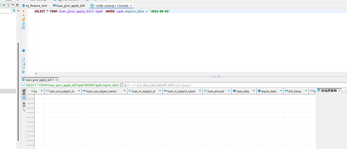

expire_date是日期格式吧?日期格式查询应该用DATE_FORMAT来吧?
是date类型的,但是不需要你说的手动转义。而且就2024-08-03这条数据查不出,用相同的方法查询其他的数据是可以的
用 explain analyze 分别看一下“正确“和”不确认“结果的执行计划。
admin check table xxxx 看下是不是表索引数据不一致

我新建一个测试表也是能查出来的,就是我现在这个表有问题,而且不是所有数据有问题,而是某几个日期有问题,都是普通字段,没有索引
没啥区别
