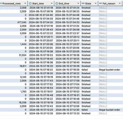

Slow Query中并没有业务查询,全都是analyze

看一下analyze的配置,建议控制下analyze的时间范围,也可以对大表采用脚本定时analyze的情况

这上面不会列出所有的analyze,你可以试下先调整analyze的时间范围,比如凌晨0点-8点,然后观测下show analyze status和cpu的情况,如果下来了就能定位到这个问题,毕竟这个更改很简单,影响小

illegal bucket order 也是一个已知问题,https://github.com/pingcap/tidb/issues/48713,建议升级修复。
