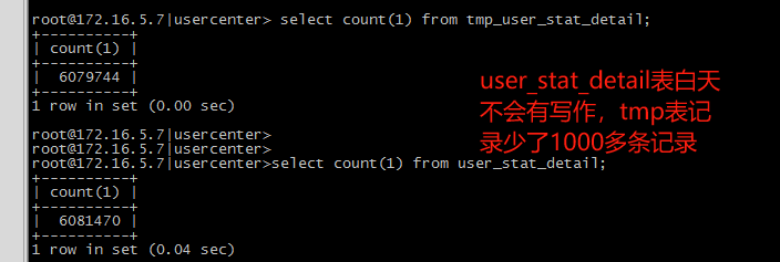

之所有用dump来测试,是因为我创建了一张一模一样的表,并用batch on 把所有数据插进去时,发现数据少了一千多条,于是拿两张表来join的时候,发现数据很奇怪:

在测试环境完全没有数据写入的时候,可以模拟出这个问题吗?
不一样,如一楼图1所示,mysqldump出来有重复的值
模拟不出来,我在生产环境建了一张一样的表,把mysqldump导出来的数据导进去会报唯一键冲突
原来的生产表里的数据都用过什么方式写入,有导入过吗
每天全表更新,并把旧数据删除
