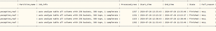

analyze table问题
版本7.1
数据清理+数据插入造成的吗?如何避免这种频繁的analyze table?

另外我总觉得,你这个一次analyze需要30s+,不太像是自动的anlyze,像是手动的analyze。
去tidb_ddl_history表里查查看,我记得自动的analyze后面不会是这种光秃秃的。后面会有一堆SAMPLES之类的参数。
你这个图上看着后面什么参数都没有。我很怀疑是不是自动analyze的原因。
是自动的,截图是从dashboard慢sql里截的

就是一次性灌入了100多万行数据,就这一个操作
能把这表的show analyze status 发出来看看吗
