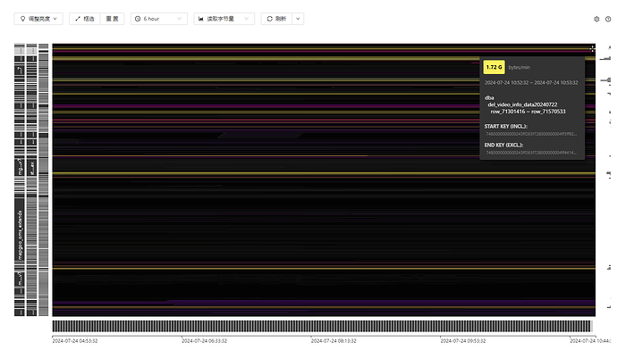

升级后流量可视化一直有一个确认没读写的表持续有读写流量
【 TiDB 版本】 v7.5.2
从v5.3.0升级到v7.5.2
从v5.3.0升级到v7.5.2后,感觉流量可视化显示的那些大流量,很多都找不到对应的sql语句,后来我们把其中一张表停了读写后,再把它重命名掉,再移到另一个库,那个表依然有读写流量,如下图:
通过流量图上的key去查region,也没发现对应的region有共用的情况,如下图:
这个表之前每天晚上都会删除过期的记录,但这个删除作业已经停了两天了,流量图依然有读写流量。

如果确认没有业务访问,可以往集群内部调度的方向去排查一下
用 grafana 看看 PD 的指标
之前看到过一个文章,说是一个region里面可能有几个表。
这种情况下,热点图里面的表名,可能不是真正的表。

这个问题已排查过,确认没有共用region
感谢回复!
请问有排查的步骤吗
https://docs.pingcap.com/zh/tidb/stable/troubleshoot-hot-spot-issues 看看这个文档有帮助么?
或者看下哪个 tikv 明显压力高,然后去对应 tikv 节点日志里面找找是否有一些 slow 关键字的 region 和事务号什么的。
