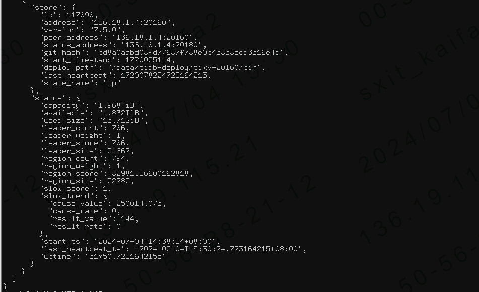

你再看下这个store的信息,看看region和leader的数量是否再减少
![image](https://asktug.com/uploads/default/original/4X/9/f/3/9f31261cced9001be0b09755f6c2c62a8bf1c073.png)
是leader_count和region_count吗

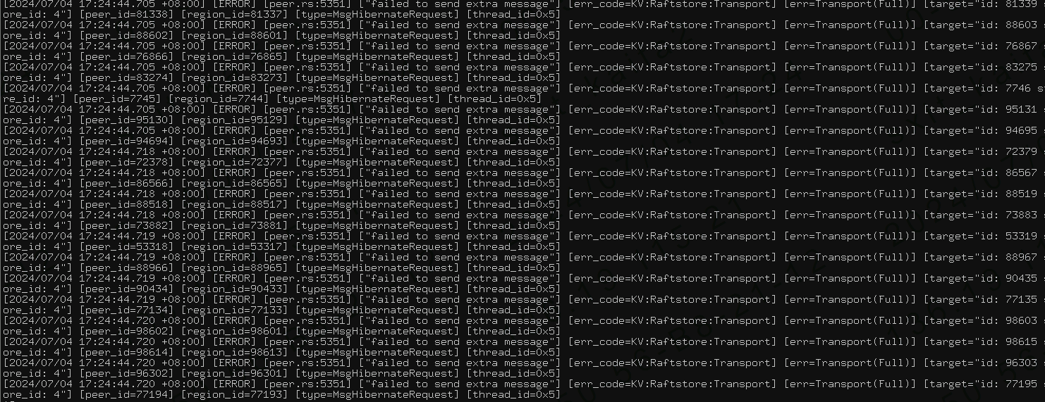

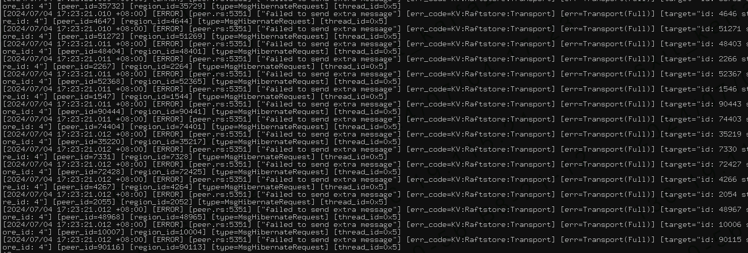

老师我还有个疑问就是,除了临时扩的那太kv以外剩下的2台KV一直在报错,好像一直在尝试向这个被缩容的kv写数据
前两张图是老kv的后面一张是新扩容的log
