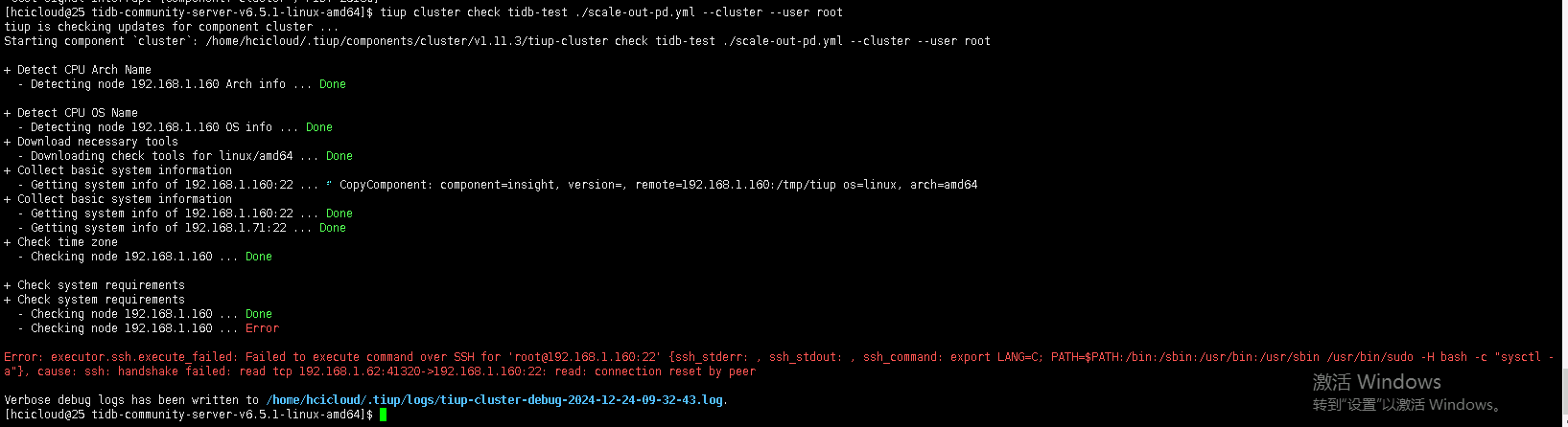

在中控机中我使用的是-p 命令输入的目标机密码登录的,中控机hcicloud用户和目标机root用户之间也需要做免密么?

去掉-p使用免密登录,也还是报这个错误,这个是ssh的问题么?
tiup-cluster-debug-2024-12-24-09-32-43.log (97.9 KB)

目前整体上的情况是,1、中控机我使用的是hcicloud用户扩容,目标机指定使用root用户进行操作,已经配置了中控机与目标机之前的免密,手工在中控机执行ssh root@192.168.1.160可以正常登陆,执行 sysctl -a,但是在执行tiup cluster check命令的时候,提示tcp报错; 2、在中控机和目标机的sshd_config文件中修改了maxsessions 1000,maxstartup 1000,重启了sshd服务, service restart sshd 但是还是报这个错误; 3、尝试测试了通过中控机扩容到其他的服务器 192.168.1.55,整个流程都正常,并且扩容成功; 4、接下来还是需要按照ssh的排查方向来进行吗?有没有其他的场景导致这种问题?我使用的是联通云服务器,每台服务器上的防火墙都关闭了,还有其他的可能性么?
