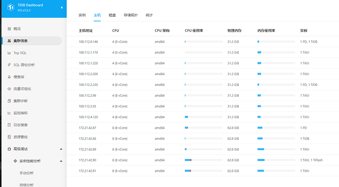

可以试试缩容掉它,再重新扩容看。如果还有问题,重新贴一下tiflash.log日志
缩容试过了,主要是状态’N/A’,scale-in 缩容后 tiup cluster edit-config 会显示 该tiflash节点“offline:true”, 数据清理 tiup cluster prune 后看 拓扑还是一样 状态为 ‘N/A’,edit-config 会显示 该tiflash节点“offline:true”。
今天又试着换端口 还还是一样。
检查 网络,文件权限,端口等。
权限、端口、防火墙等检查过,均无问题。
初步怀疑是跨网络段,网络地址转换可能有问题,在处理中,后续有结果会更新进来。
