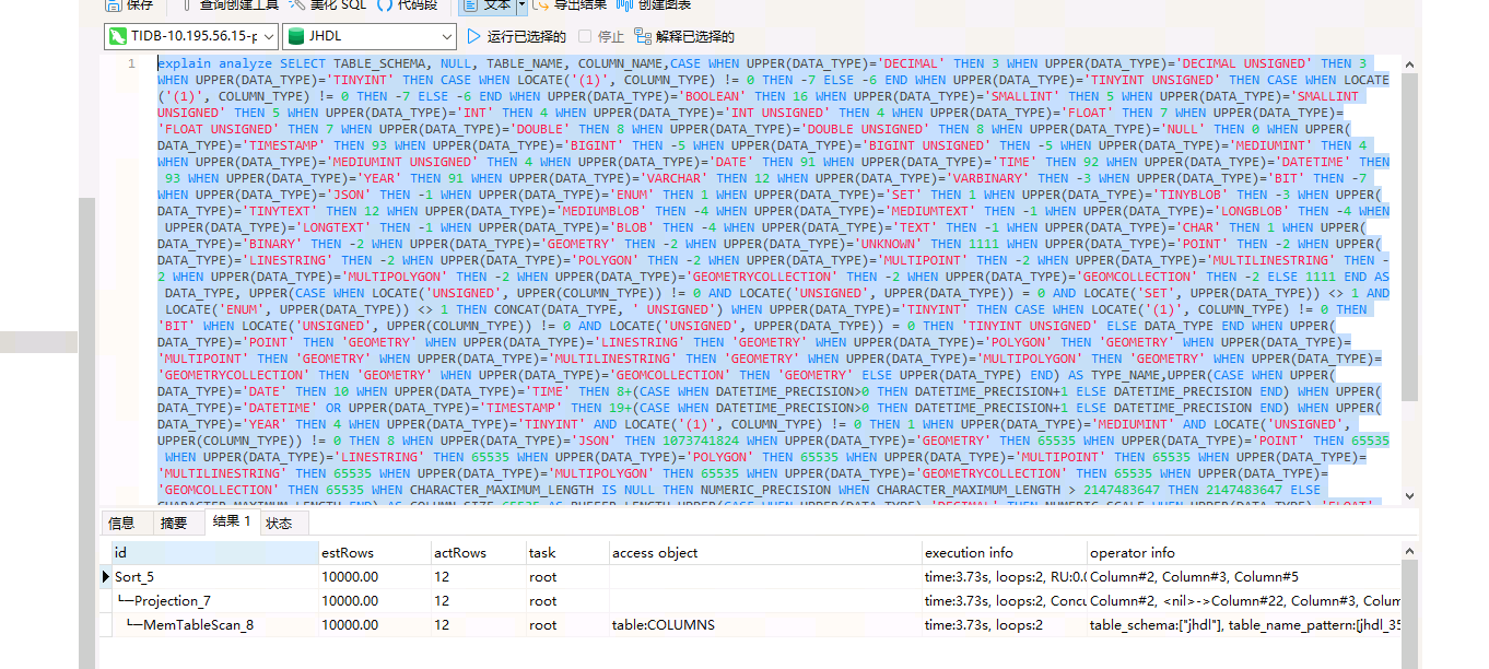

这个sql需要执行3-5秒,而且执行越多越慢
EXPLAIN ANALYZE 看下实际的执行计划

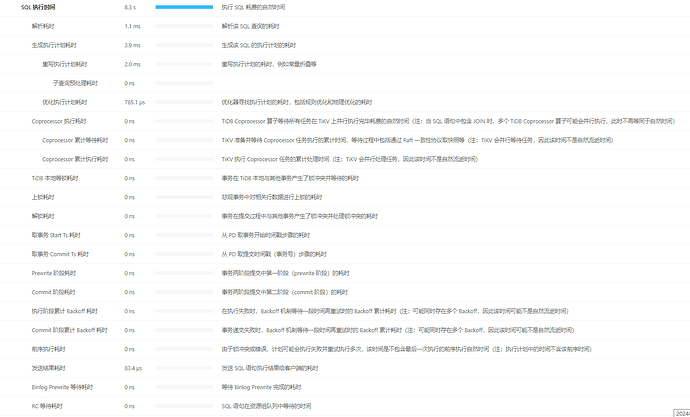

execution_info里面看下哪一步的耗时比较久
执行计划呢

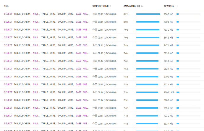

这是慢查询里面的图片
我们测试环境columns表在8w左右,查询需要1-2s
当查询大量获取表结构信息时,这个sql会慢到9s
schema应该变化不大呀,会这么慢呀
