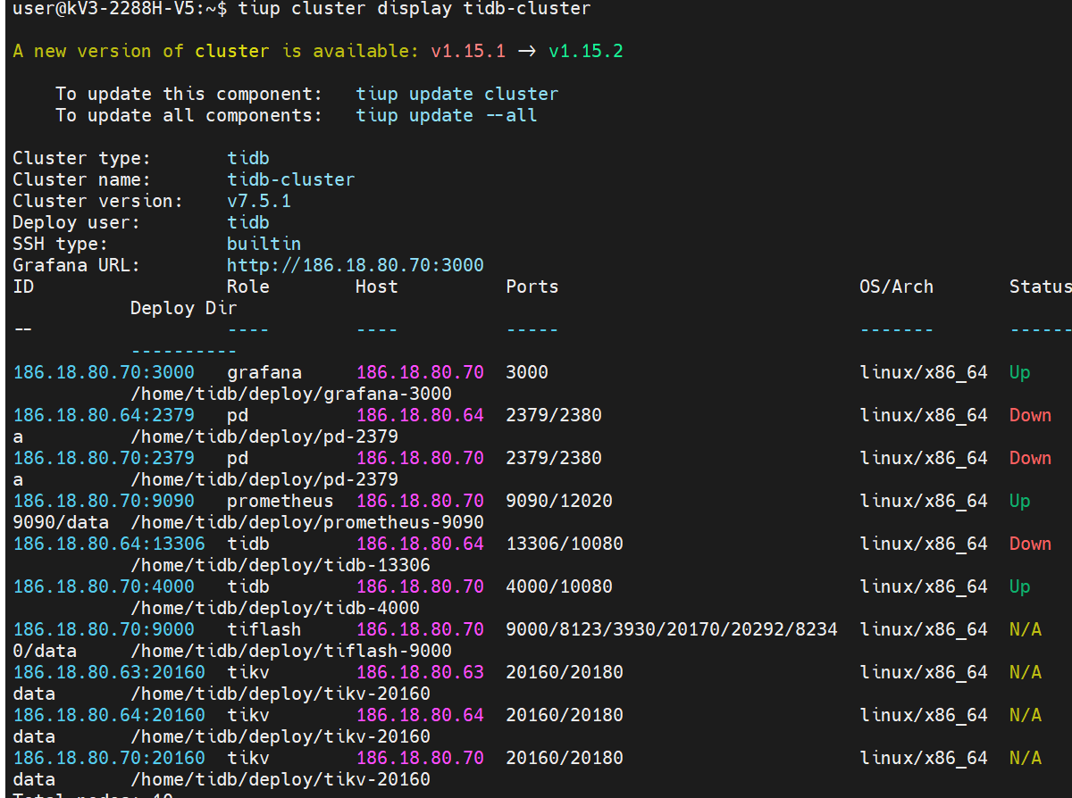

tidb多线程删除或者更新数据
【 TiDB 版本】v7.5.1
部署在三台32G的机器上使用的tiup部署
大致就是这个情况,现在如果多个线程同时进行更新或者同时删除(大概200w的记录),就会导致上方的情况。这个问题怎么解决
看这个没用

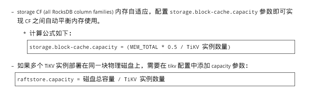

https://docs.pingcap.com/zh/tidb/stable/hybrid-deployment-topology#混合部署的关键参数介绍
在这里
第一个 tidb组件的内存限制 SET GLOBAL tidb_server_memory_limit = “20GB”;
第二个tikv组件的内存限制 SET config tikv storage.block-cache.capacity='GiB’ 也可以改配置文件,注意这个值乘以1.5才是差不多真实内存占用
