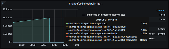

TiCDC 延迟很高,会在某一时刻突然降低延迟,然后恢复正常。写入的速率一直不符合预期,日志提示flush太慢,查看下游 mq 负载不高

集群负载不高,压测昨天停止了,这是CDC的
是压测发现的,业务上什么动作都没有,昨天启动压测发现延迟很高后就停止压测。今天早上突然延迟就降低了,期间没做任何操作
