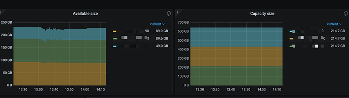

TiKV-Detail
TiDB Dashboard
查看系统目录
这是什么原因?
TiKV-Detail
这是什么原因?
确实奇怪,region 个数三个节点都一样,但是就是有一个 TiKV 节点的数据量比较大。你看下数据量多的那个 TiKV 的 gc 是不是正常的?

如果不是和其他模块混合部署。可能有热点问题,region分布不均衡。
可以排除Region分布不均匀造成的,考虑是不是GC不及时
差的不是很多啊,看下 region size 面板
