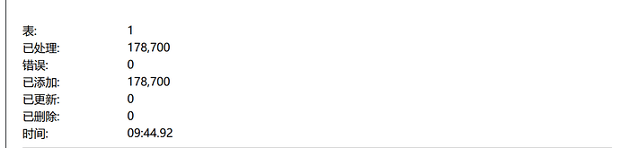

【复现路径】主要就是将大数据量 18w条数据 80多M
【遇到的问题:问题现象及影响】感觉插入速度有些慢有没有优化的方法
id是自增的id,插入的时候没有插入id,求大佬帮忙解惑
