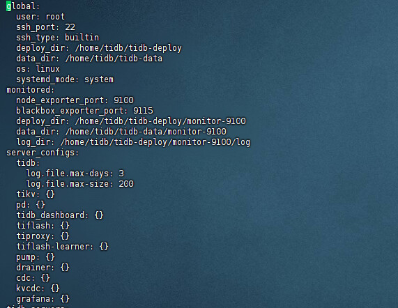

大佬你看一下我按你说的改了没生效
下面另一种写法我也试了
你改的是tidb组件的,你看的是tikv组件的参数
改的 TiDB 组件,看的 TiKV 组件
发错图了这个对了抱歉
