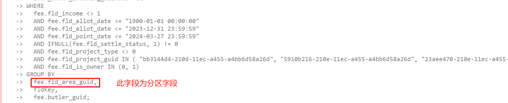

tiflash加载的几张表,单张超1.5亿的表,进行数据查询时,执行计划走了tiflash,但是,查询比平时慢2倍以上

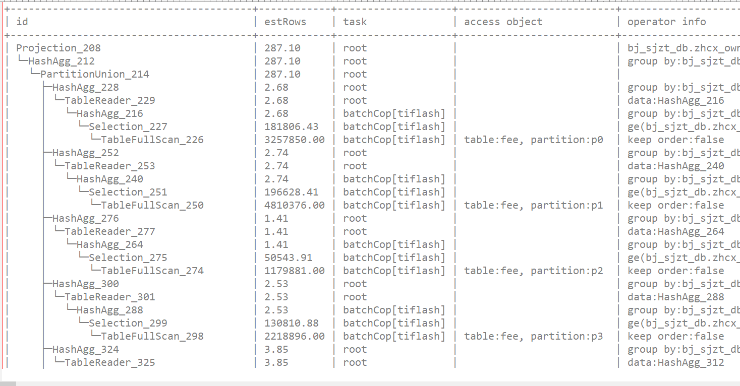

我看他前面的描述,我感觉是他开了mpp,这个执行计划也走了mpp,不过没开动态分区裁剪。
在静态分区裁剪的情况下,分区之间的聚合就到tidb上做了。
大佬果然厉害,集群目前的配置确实是static静态。
官方文档说,v6.5.0版本后,默认开启动态裁剪模式。为啥我的还是静态,难道是因为是从v5.4.0升级到v6.5.0版本的原因?
看你的执行计划,确实应该没有开动态裁剪,你可以查一下SHOW VARIABLES LIKE ‘%tidb_partition_prune_mode%’;
,如果是static,可以SET tidb_partition_prune_mode=‘dynamic’;先修改当前session成dynamic,重新explain anlzye跑一下这个sql,看下执行计划
从5.4升级上来的的话,确实默认还会是static,因为5.4的时候默认是static的
可以session级改成动态试试会不会快一些。
mpp模式下,最理想的执行计划就是task这一栏,上面是几行root,下面全是mpp[tiflash]。

这就意味着tiflash完成了绝大部分的计算,tidb直接拿结果。
修改为动态裁剪后,再次查看执行计划如下:

怎么看你这个sql都是一个非常典型的聚合计算,这就应该是列存的优势场景。
确实是一个聚合,里面有一个Sum的计算。这张表是一个整合其他多张业务表后的宽表。
有Warning信息
warning说缺少全局统计信息,所以没有开启动态分区裁剪。
你可能需要对这个大表analyze一下。
analyze大表,消耗时间较长,我得找个业务低峰时段,进行操作。等执行完后,再次验证,再来回帖。谢谢大佬
analyze后,速度嗖嗖的!
升级到6.5.8,就可以了。手动收集需要注意下要在创建分区之后
之前,是从v5.4.0直接升级到v6.5.0版本,但是,那个动态裁剪参数,并没有跟着自动设置为默认值。升级6.5.8,也不一定会自动变。目前,这张表已经是分区表,在低峰执行analyze应该没有其他的坑。
