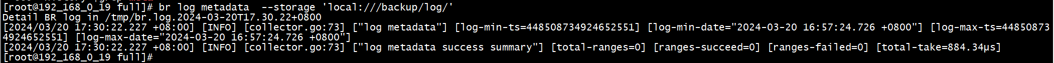

全量备份位点
br validate decode --field=“end-version” --storage “local:///backup/full”| tail -n1
日志备份位点
br log metadata --storage ‘local:///backup/log/’
全备位点到要恢复到的位点之间日志需要连续
