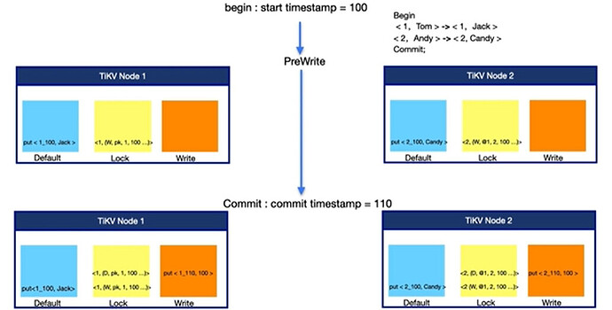

进一步补充下:
lock_cf 中代表的是锁,check_txn_status 扫描的时候,发现一个残留的锁,并且ttl超时了,尝试rollback,然后扫描write cf的时候,又发现了一条提交记录,代表这个事务已经提交了。这就异常了。
下图中的<1,(D,pk,1,100…)>这条记录代表着删除锁,put<1_110,100>代表着事务已经在110 ts的时候提交了。
我的不一致情况为 <1,(D,pk,1,100…)> 消失了,get的时候就又看到了<1,(w,pk,1,100)>
贴个图
