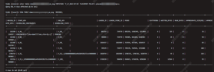

【复现路径】大规模清理空分区的placement rule 后region个数已经peer count会陡然骤降

对已有数据进行placement rule 时,其实region个数时不受影响的,但是对没有任何数据的分区配置该策略的时候会新增region个数。但是从show table regions ,新增的reigon 的 APPROXIMATE_SIZE 显示有31MB。感觉这个会占磁盘空间是不是

使用placement rule in sql对表或分区设置placement rule 规则时,会让region按placement rule的边界切分,对应operator 类型为rule-split-region,所以会导致region数量增加,这是预期内的,可通过pd 日志观察到此现象
当表中有数据的时候这个现象不太明显,因为这时候一个表涉及多个region,当表是空的表时,一个region会对应多个表,这个时候设置placement rule in sql就会切出来很多region
