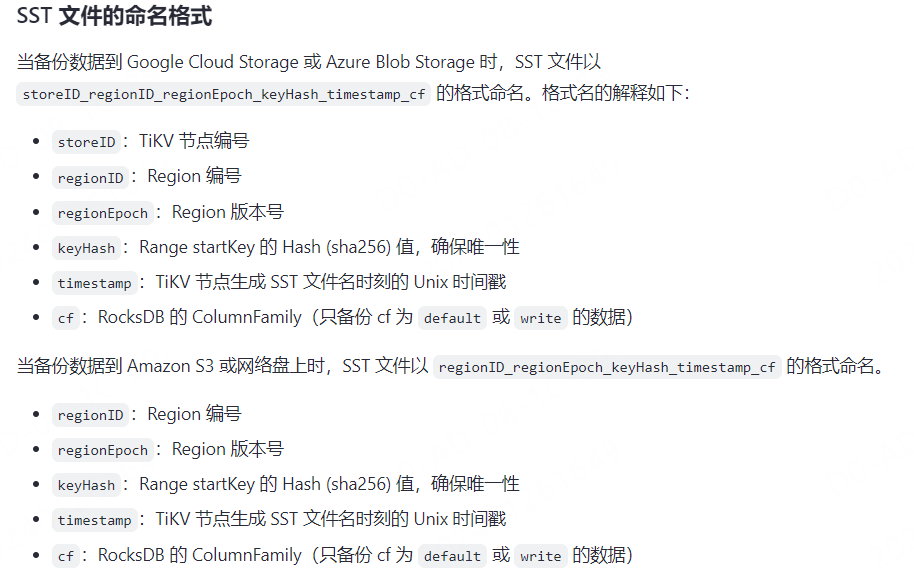

老师们,备份的时候每一个region都有对应一个SST吗?
SST 文件是存储在 TiKV 中的数据文件格式,而 Region 则是将数据划分和管理的单元,它们共同构成了 TiDB 分布式存储和查询的基础。
是对应的,每个sst文件文件名都包括了一个regionID
