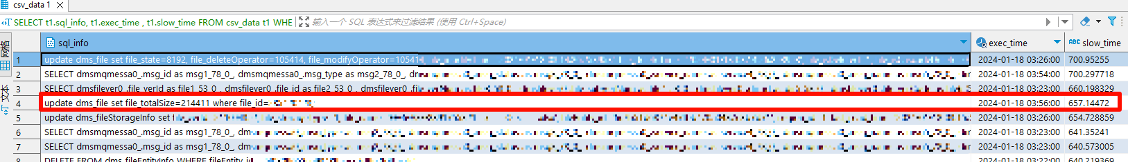

之前还以为只是单纯的这一个SQL时快时慢,看这duration 应该升高这段时间段都会慢吧,tikv配置什么样,检查下这期间的tikv资源消耗 和tikv-detail监控
3点多应该还是有慢SQL,建议排查慢SQL
看看sql能不能优化一下
嗯,注意时间范围,开始时间可以选3点,结束时间选4点30
看看什么sql,这个sql对表数据的影响有多大

感谢各位的协助排查。最终原因找到了。
由于我们程序服务是分布式服务,有一些计划任务会在所有服务节点同时执行相同的语句,造成锁问题。目前已经调整重新更新程序,进行观察
