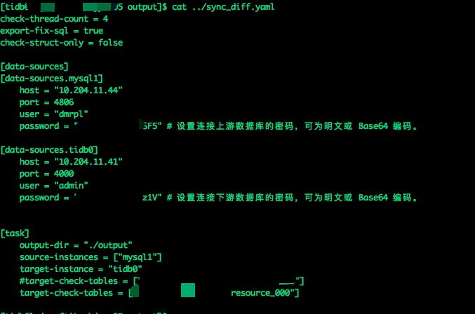

sync_diff_inspector的配置文件如下:

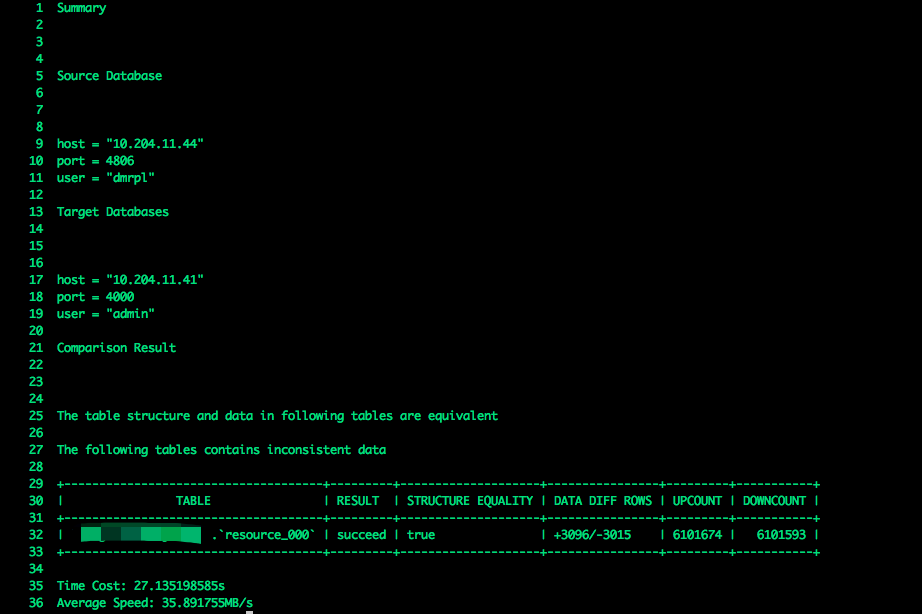

sync_diff_inspector的运行后summary.txt文件内容如下:

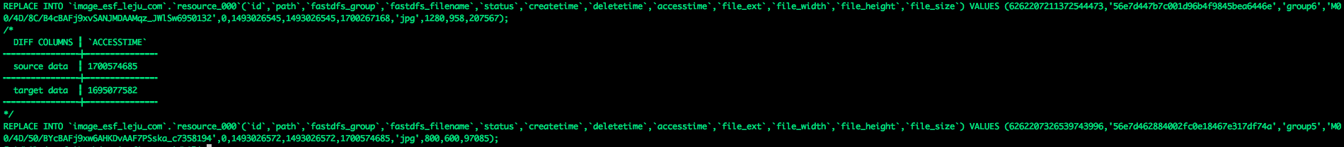

随机抽了fix-on-tidb0目录下某个修复SQL,如下:

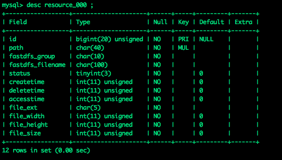

上游同步表的表结构如下:
