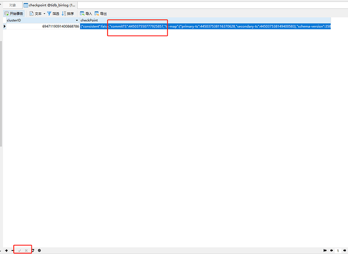

你看下从库的tidb_binlog库里有张表checkpoint表 里面的checkpoint是多少

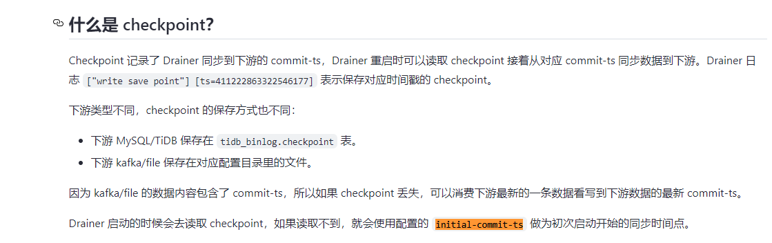

你可以试一下吧commitTS 改成你要的tso
::CommitTS:从哪个 commit ts 开始读取 binlog
能指导下怎么修改吗,用什么命令 :rofl:
用navicat打开数据库 打开这张表 只有一行记录,手动更新下截图里的字段值,点击勾号提交
从库改成了"commitTS":445015622227853318
重启从节点,还是"commitTS":445015622227853318
但是主库的监控还是显示8月份的,然后重启了主库的drainer
一查从库,又变成了
“commitTS”:443806672932569089
不应该啊 drainer默认先读 tidb_binlog.checkpoint 表的啊
哈哈,他不读也就算了了,还把目标的ts给刷新成旧的了~尴尬
