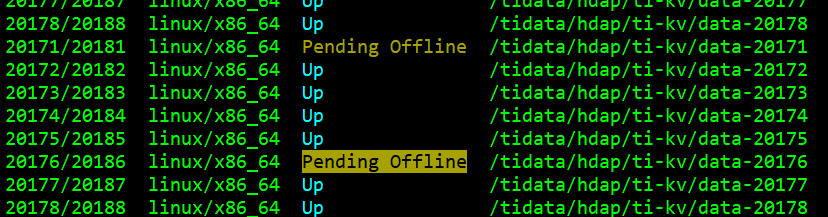

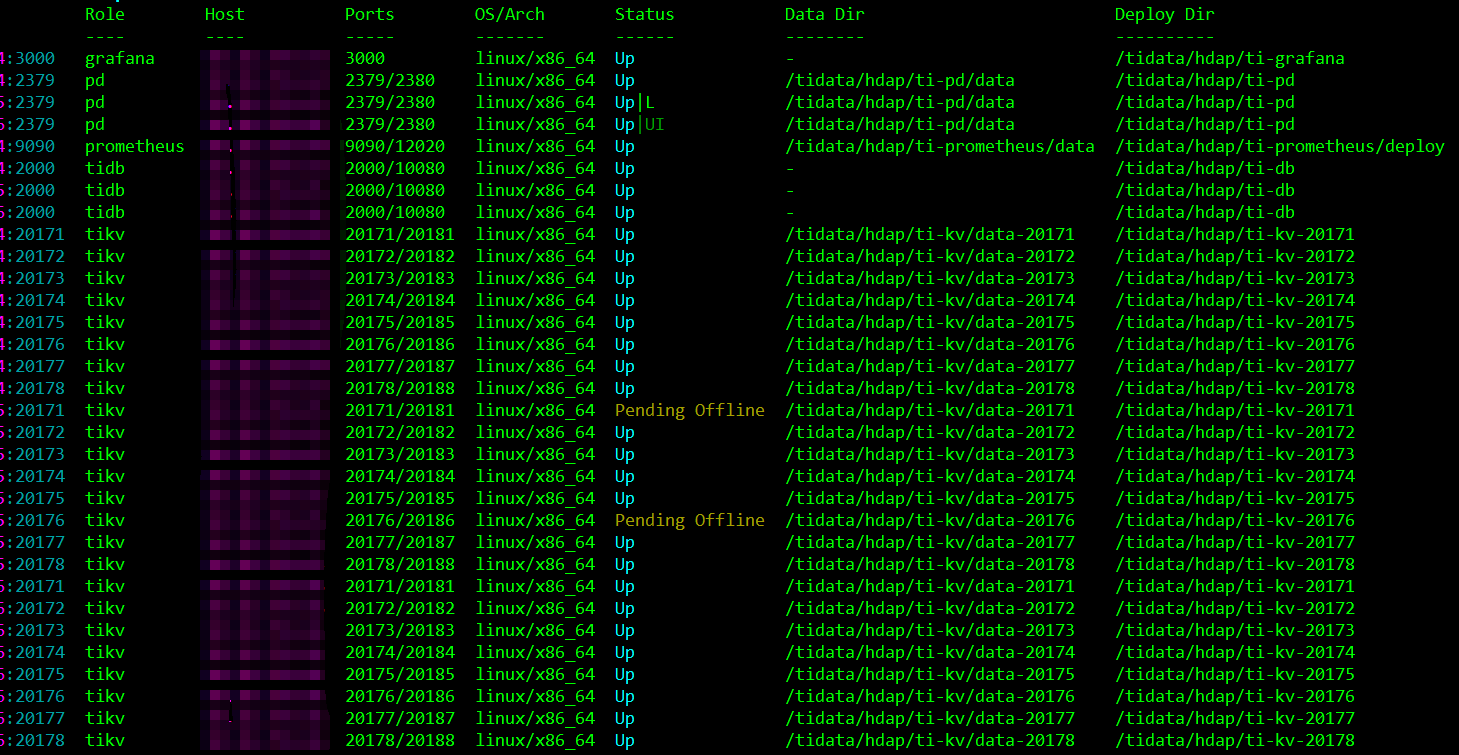

节点下线后,处于Pending Offline无法消失,等了1天
【 TiDB 使用环境】生产
【 TiDB 版本】6.1.0

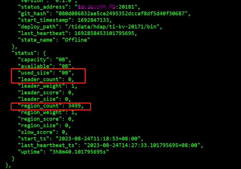

【遇到的问题:问题现象及影响】节点除了问题,下线后,处于Pending Offline 查看过相关信息,已经没有size了,但是region_count还有3499,这个Pending Offline就是不消失,请问怎么才能消失
region迁移慢,只要一直再减少就没问题
这个3499卡了很久很久了

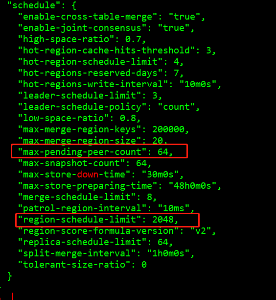

可以打开grafana站点,看一下pending offline的进度,有可能数据太大,还没进行完成。我经历过pending一天的情况。有参数可以调整加速。

@h5n1 @tidb菜鸟一只 是的,但是生产不敢这么搞,就是3499个region_count卡在那,也无法手动调度,都是空的
看下这篇文章:专栏 - tikv下线Pending Offline卡住排查思路 | TiDB 社区
region迁移 Leader迁移是两码事,leader为0了,还要等region_count为0 ,现在要做的是手动触发region迁移的动作,还需要再看前面的文档,–force只是从tiup里删除了节点,真正的集群里不会真正删除,不要轻易用

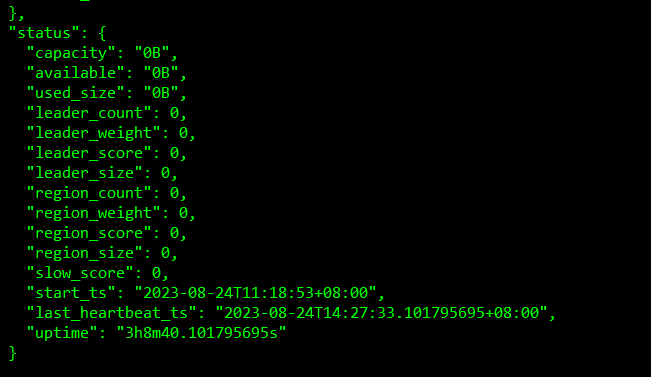

所有的都是0了,但是状态还是Pending Offline

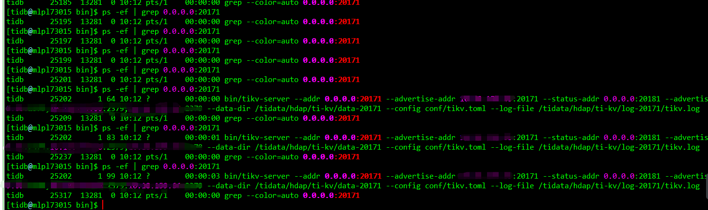

而且尝试看这两个KV-SERVER进程,一直在无限重启,down,重启,down
日志还不停的输出报错,请帮忙看看,感谢感谢

你这个tikv重启好像是有个单独帖子吧,这两个可以停了,用6.1 的online unsafe recover
谢谢大佬,online unsafe recover好用
