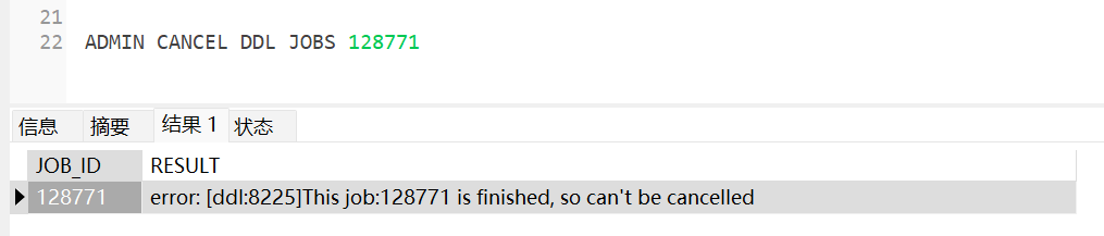

truncate一张表,然后ddl状态done ,但是始终完成不了,也终止不了。

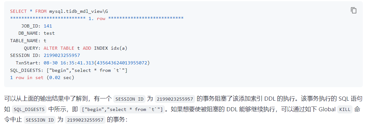

看看 mysql.tidb_mdl_view有内容没,有的话可能是阻塞了,可以看看能否kill。没有内容就等等,等了好久还不行 估计就得tidb server 全部重启了,现在done状态是还没同步到其他tidb节点
不能cancelled 报错
error: [ddl:8225]This job:128771 is finished, so can’t be cancelled

肯定不能cancell了,cancell只能针对没执行完的,你这已经是done状态的了,
一般这种情况就是被其他查询阻塞了,select * from mysql.tidb_mdl_view; 这个表查询出来的id kiill掉就好了。

10分钟后select * from mysql.tidb_mdl_view查出来结果了。。有大量的这个表modify

看解读
所有输出结果sessionid都是同一个,和truncate 卡住语句的一样

不是,你看下sql_digests这列显示什么?
