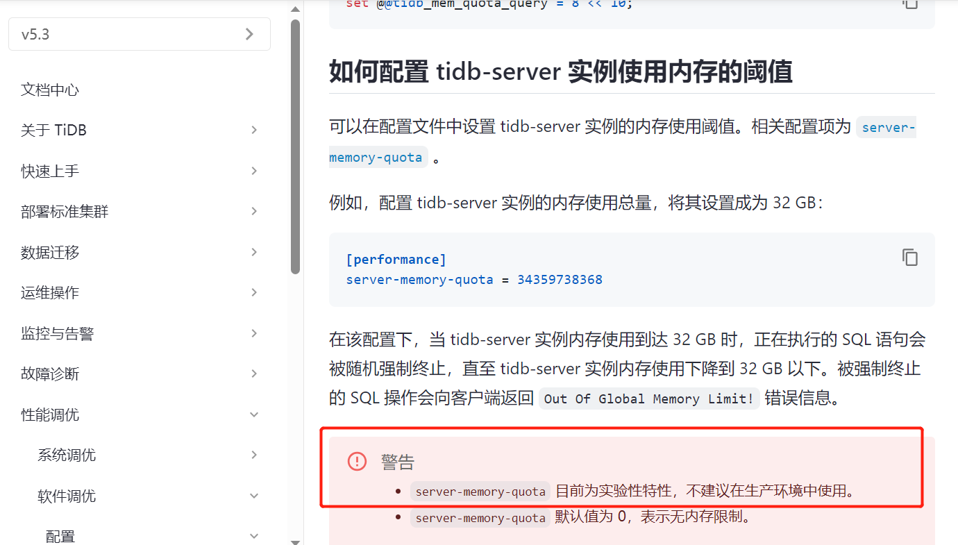

请问server-memory-quota这个参数可以在5.3.4版本的生产环境中设置吗?有没有什么问题?
因为是混合部署的,不知道会不会由于tikv,或其他组件占用了内存,让tidb一直记录日志,和 goroutinueheaprunning_sql也不太好吧
官方文档有详细的说明,你看看
https://docs.pingcap.com/zh/tidb/v5.4/configure-memory-usage
请问有没有人在生产中碰到过有关server-memory-quota引起的问题啊?收集点经验
