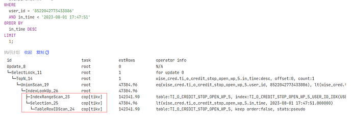

update SQL,出现2个执行计划,差异分别是top-ne没下推到tikv。
执行计划1:
top n正常下推,actrows 3
执行计划2:
topn未下推,actrows 10

explain看都是下推了的
交流会上问问大佬吧, 目前暂时没思路 :joy:
注意观察 topn 没有下推的 plan 里面,除了 topn 没下推之外,还有一个 UnionScan 算子
这个算子一般是在事务里面做读/写的时候,才会使用到的算子。
所以你可以这样验证一下,是不是这样的场景就没有用到 topn 下推
