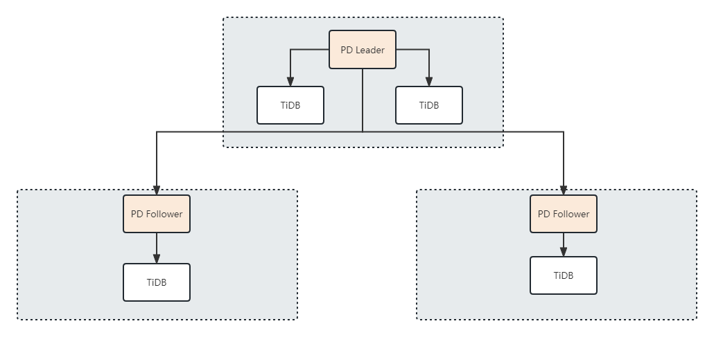

想把TiDB在多个中心上部署,在多数据中⼼场景下 PD leader 位于某个数据中⼼内,数据中⼼间的延迟会造成 TSO 请求延迟增加;PD Follower节点能否有提供时间戳的可能,并和PD Leader提供的时间戳有序,然后PD Follower节点就可以直接将时间戳分配给本中心上的TiDB组件,不需要跨中心获取时间戳了
为保证性能 PD 并不会每次为⼀个请求⽣成⼀个 TSO,⽽是会预先申请⼀个可分配的时间窗⼝,时间窗
口是当前时间和当前时间+3秒后的 TSO,并保存在 etcd 内,之后便可以从窗⼝中分配 TSO。我们定期把窗口内的时间提前分配给PD Follower节点,这样所有PD Follower的节点上的时间戳是由Leader统一产生并有序,每个数据中心就可以直接从本地的PD Follower节点上获取时间戳信息了,不知道这样做行不行,希望大佬指点一下
好的大佬;就是想问一下如果是改代码的话,这种思路有问题嘛

tso要求严格按时间递增,这个只能集中处理,理论上上是不可能分开的,就别想太多了

好吧;还想请教一下,这些时间戳由PD Leader节点先产生,首先是有序的了,然后再把这些有序的时间戳分配到不同的Follower上,这些时间戳在分布式场景下也是有序的吧;跟直接从PD Leader有什么区别了,是说我后一次获取的时间戳肯定大于前一次获取的时间戳;而我提的从Follower上拉取时间戳,做不到全局有序是吗,做不到外部一致性
就像这个,左边数据中心先在时间戳1290时设置x 为 100 ,然后在右边数据中心中拿时间戳1280去读x,发现读不到;但是从外部上来说,是应该读的到的,因为左边的操作是先做的,这种方法就是没符合外部一致性对吧

Follower 功能只是代理tso请求,自己不缓存tso
