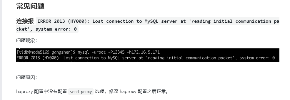

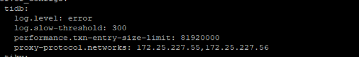

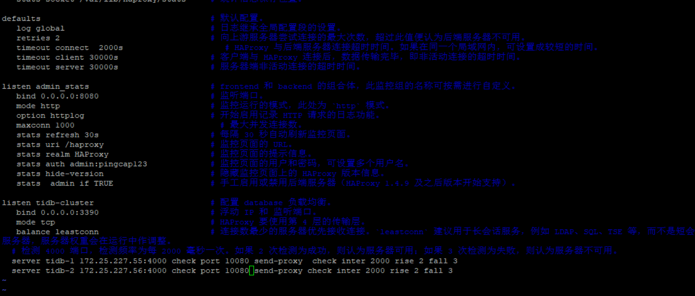

使用工具和外部程序连接会不断出现这个错误2013 - Lost connection to MySQL server at 'reading initial communication packet, system error: 0 “Internaerrorjcheck (Not system error)”,时好时坏,但是用命令行就没有问题(个人感觉可能是haproxy的问题)
我一开始没配置send-proxy这个参数,后面配置了,有段时间都没啥问题,今天突然有问题,就很奇怪
我什么都没改,重启了下haproxy这个错误就不报了
好像没有,所以很奇怪,之前配好了没动过,还是会出现这类问题

有猫万事足
2023 年7 月 21 日 08:12
16
应该和haproxy的版本有关系。
特别是如果你的haproxy是yum 或者apt直接装的。以前生产服忘了什么os了,用自动装的就会时不时的断连,被这个问题坑过。
后来解决方案就是从github上,用最新版重新编译。强烈建议检查一下haproxy的版本。去github找一找是不是有对应的issue。

我用2.9和2.6都试了,还是会有这个错误。顺便问下这个和集群有版本对应么,我集群7.1
有猫万事足
2023 年7 月 21 日 14:36
19
我找当事人了解了下,他也不记得是那个haproxy版本了,很确定os是ubuntu20.然后apt装的有问题。编译后就不在出现了。
还有你的配置里面,最大连接数1000好像也有点低,可以调大试试看。
