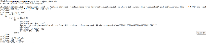

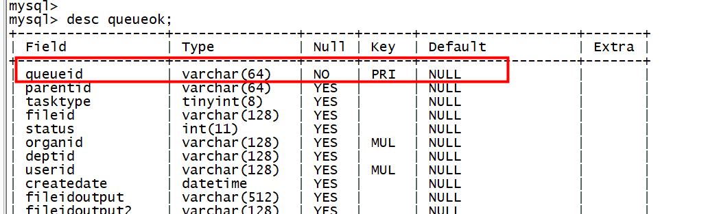

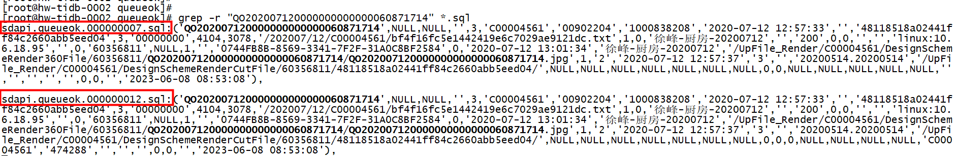

queueok 表中queueid 是主键,导入的时候报主键冲突,根据queueid grep sql 文件,发现存在相同的主键值,疑问,为啥设置了主键,数据库根据主键查询只有一条数据,dumpling 出来的文件却有两条主键id的记录

这个表是聚簇索引还是非聚簇索引?

非聚簇索引

主键是 varchar 的时候,dumpling 不是根据主键来确定切割范围,而应该是 _tidb_rowid。那么原始表的数据是不是本身就有重复的两条主键记录?

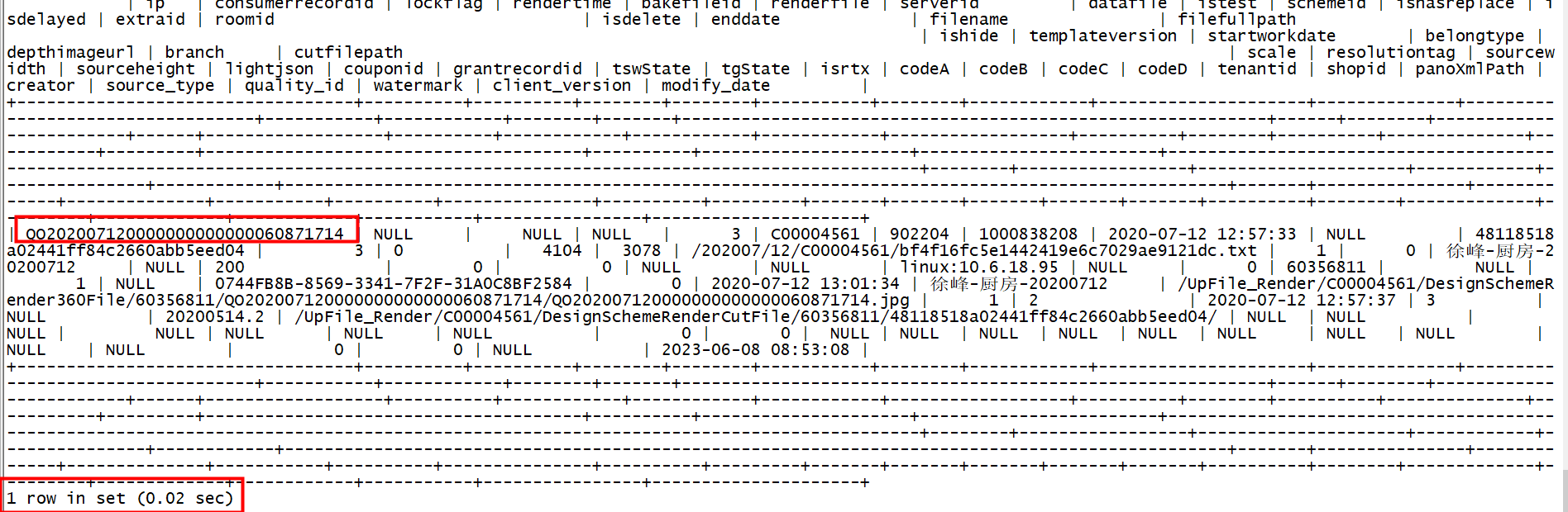

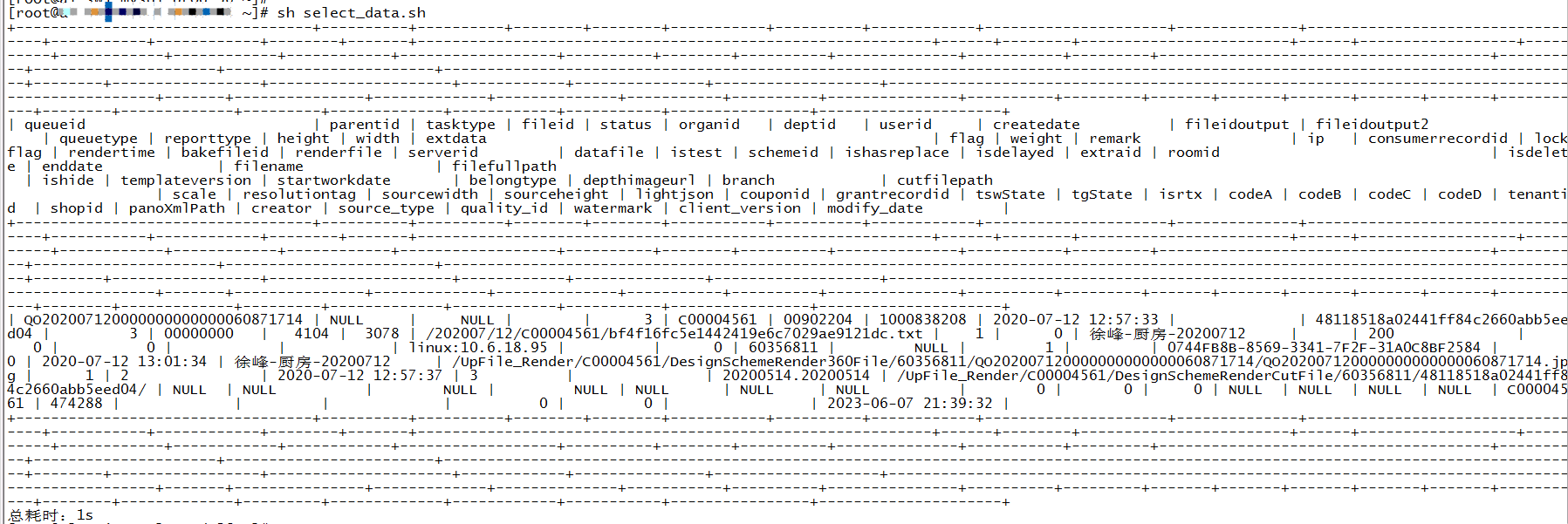

源端我查了所有分库分表的数据,只有一条记录

这个问题一般是:
之前导入的时候主键上有重复数据,然后通过 lightning 非 sql backend 导入后,导致一个主键索引 key 对应 两条或多条真实数据导致的。
你查询的时候是实际 count 的是主键索引,dumpling 导出的时候是全表扫,取的是真实数据。所以会造成此现象。
