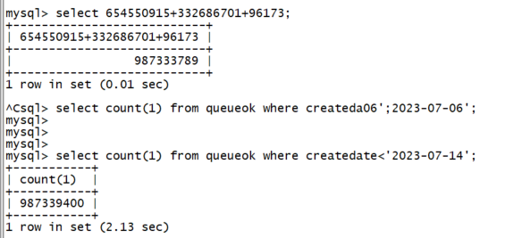

count 统计数据不准,
queueok 这张表的isdelete 字段是int类型,并且只有三个值(0,1,null),
直接count 表数据得到是813602244,分别按isdelete 等值查询得到的结果是654550915,332686701,96173
这三个值结果加起来与比count总数多一亿多数据

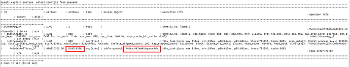

这个问题有意思,EXPLAIN ANALYZE看一下两种统计方式的执行计划?

你这个表是通过tidb-lightning的物理导入方式导入的么?你试一下只统计最近一个月的,看是不是一样的
