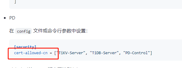

这个文档好像有误,pd配置描述文档,没有包含这个配置
另外,我想知道替换了以后,会不会有什么问题,感谢解答。
开了tls之后,只是替换证书的话,感觉没啥问题, 认证组件调用者身份可以不用配置吧
感谢回答!!我的需求还是想开启节点间的身份认证,防止非法客户端读写数据。
那这个问题,可以先反馈官方文档有误,或者可以找表妹问问。
参考下:
这段是从哪截图的?文档链接发一下?
