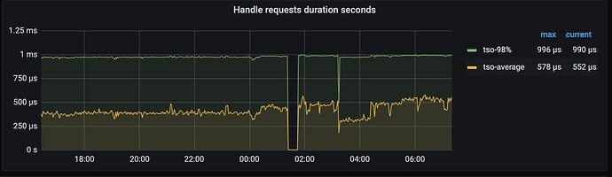

tidb节点内存异常飙升导致EC2机器在内存满之后机器假死状态但是端口还存活,但是不能提供服务
【 TiDB 版本】tidb5.4升级上来的6.1版本
【遇到的问题:问题现象及影响】我们进程了一个参数调整到 tidb_mem_quota_query = 10G,之后出现tidb节点内存用完之后,进行调整回到初始值,但是调整回之后出现总有一个tidb节点的内存持续升高,但是没有任何慢日志,也没有错误日志,连正常日志也是不太多。连接数,延迟等都很平静。

这个提供下: 进入到 TiDB Dashboard -集群信息 (Cluster Info) -主机(Hosts) 截图此页面
