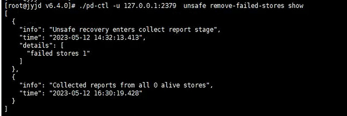

试试unsafe-recover的操作,不知道能不能行,把损坏的region全清除掉,看是否能起来
提示很明显了 0 alive stores
不太好救了
集群只有一个TiKV节点的话,如果你已经执行了unsafe remove,那就只能重建这个TiKV节点了。如果是因为sst受损导致节点起不来,可以尝试使用tikv-ctl 的bad-sst命令找到出问题的sst和相关的region,按照命令输出的suggestion命令执行,TiKV会跳过这些sst和region
