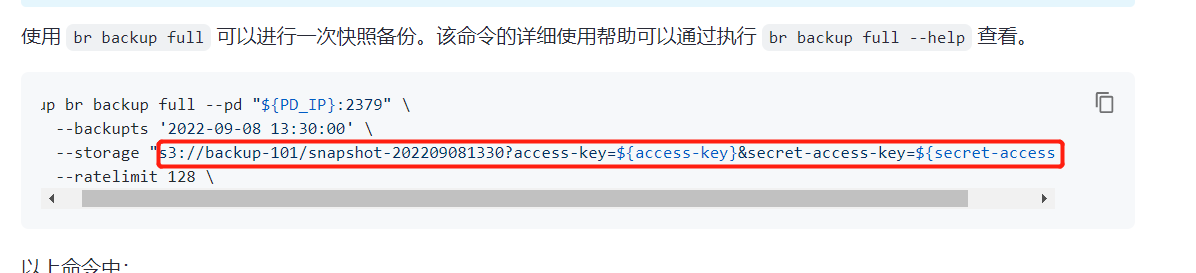

对集群进行快照备份minio s3使用疑问
【 TiDB 版本】复现路径】做过哪些操作出现的问题
【遇到的问题:问题现象及影响】对集群进行快照备份minio s3使用疑问
这个地址要怎么填写:没用过s3对应地址是怎么来的 s3://backup-101/snapshot-202209081330?access-key=${access-key}&secret-access-key=${secret-access-key}
这是自己部署的s3 没用过这东西,该怎么操作,大佬们

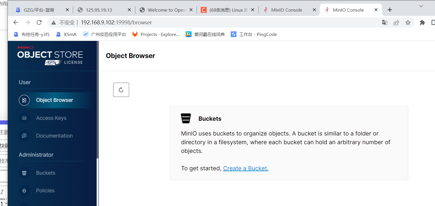

你要自己启动一个miniiso 我发你一下
docker run --name minio -p 9000:9000 -e “MINIO_ROOT_USER=root” -e “MINIO_ROOT_PASSWORD=root” minio/minio server /data --console-address “:9000” --address “:9090”
启动后备份sql里填minio的内网IP加9000端口
Unable to initialize new alias from the provided credentials
minio 参考这个试试先创建好。
https://docs.pingcap.com/zh/tidb/stable/replicate-between-primary-and-secondary-clusters#第-1-步搭建环境
