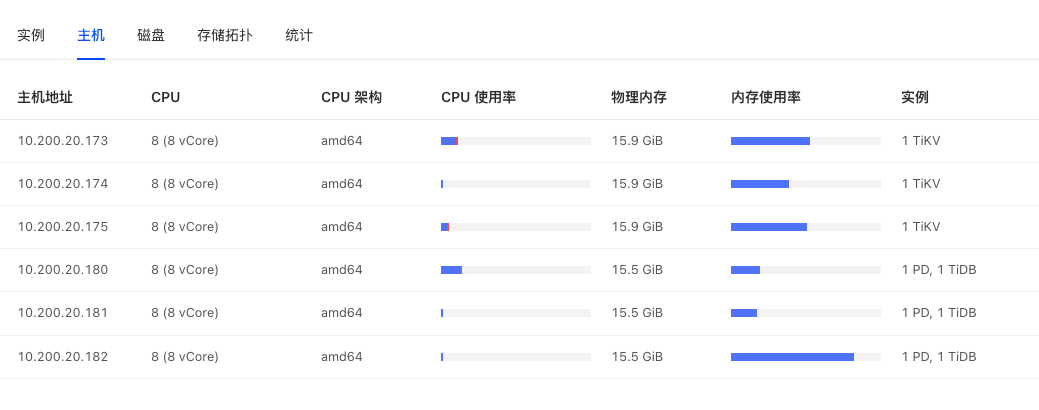

另外截图一下 TiDB Dashboard ——>集群信息 (Cluster Info) ——>主机(Hosts) 看下你的配置情况

mysql版本为5.6.23

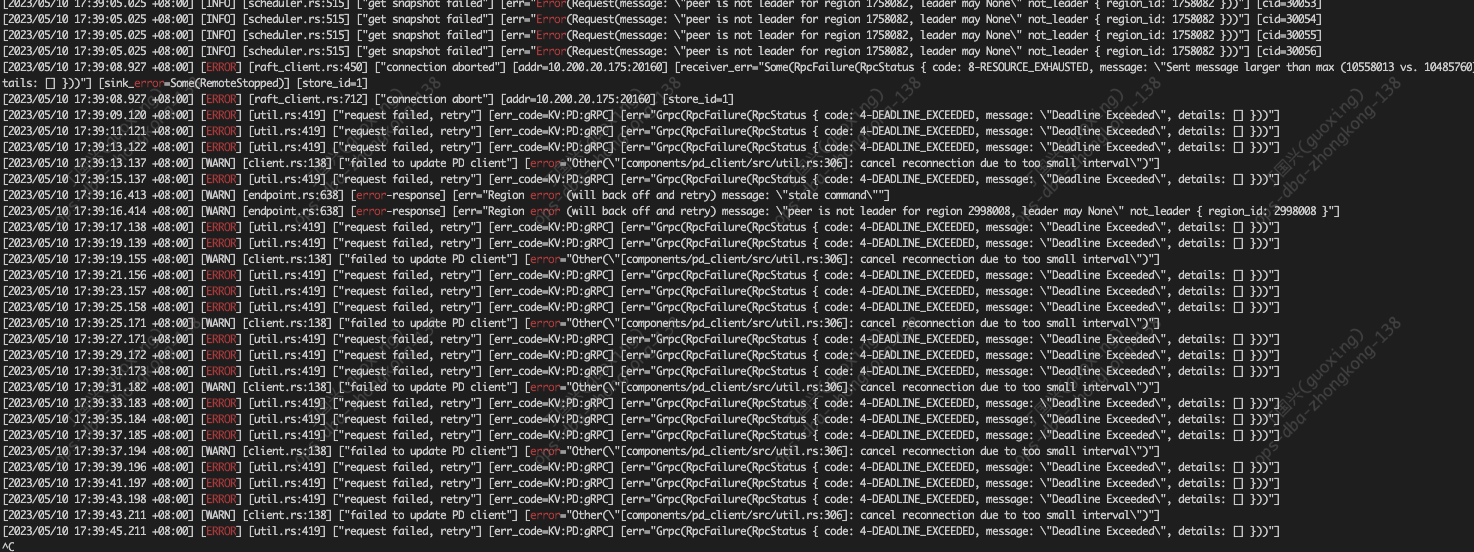

现在查询报:Region is unavailable, 报这个错
测试环境的话你先把参数改回去,看集群是否能够恢复,另外,影响的只是原因可能是这个参数, max-grpc-send-msg-len
改参数之前先看下报错,报错明显写着消息大于10M了,你改的那两个参数的默认值都不是10M,也不对啊
