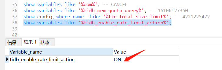

https://docs.pingcap.com/zh/tidb/stable/system-variables#tidb_enable_rate_limit_action
这个参数设置过没?
这个参数,印象中升级后,没有调整过。目前来看,是on的状态。我再尝试调整为off,再试下。
