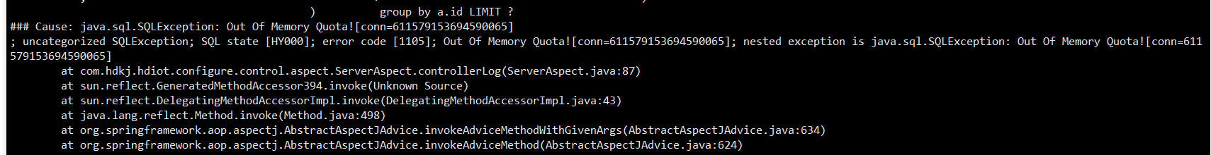

【遇到的问题:问题现象及影响】复杂的一条长sql,单独在navicat执行正常,通过程序(springboot+mybatis)执行时出现Out Of Memory Quota!,通过dashboard监控发现使用索引不同导致
程序执行sql使用索引:
[hd_iot_app:idx_mid,hd_iot_model:PRIMARY]
单独执行sql使用索引:
[hd_iot_app:idx_mid,hd_area_relation:idx_anc_des]
